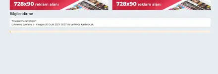

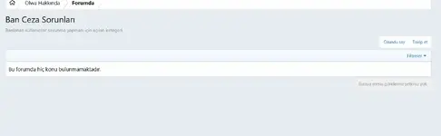

dediklerinizi öncede yaptım tekrar konudaki yazınızı inceleyerek yaptım yine lakin banlı üye konu açamıyor. konu aç cevap yazabilir forumu görüntüleyebilir diye izinleri verdim. ama konu aç butonu gözükmüyor.
ektede 2 resim var birisi grup halinde banladım diğer resimde normal profile gir yasakla dedim yine olmadı maalesef
