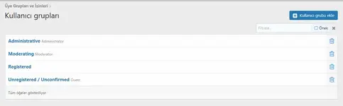

XenForo 1.5 ve 2.1 sürümlerinde Kullanıcı Grupları Default olarak aşağıdaki şekilde geliyor,

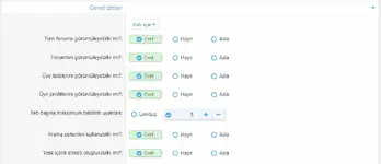

Hepimizin yaptığı ilk hatadan başlayacak olursak, bir kullanıcı grubu için, izin verdiğimiz alan yada uygulama ne olursa olsun izin vermek istemediğimizde Asla seçeneğini belirlememizdir.
XF2 Genel İzinler Görünümü - Doğru Uygulama Örneği
XF1.5 Genel İzinler Görünümü - Hatalı Uygulama Örneği:
İzin vermek istemediğiniz zaman Hayır seçeneğini ile işlem ve erişim yapılandırması yapmanız gerektiğini unutmayın. Bu durumun neden bu kadar önemli olduğunu açıklayacak olursak bir kullanıcı eğer kendi grubunun dışında ek bir gruba daha üye ise;
