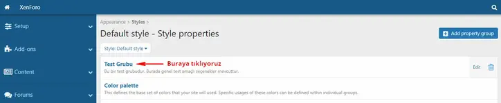

Öncelikle daha önce oluşturduğumuz grup linkine tıklıyoruz.

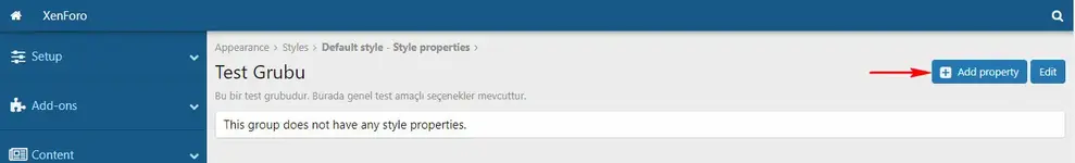

Açılan sayfada Add property butonuna tıklıyoruz.
471
Dilerseniz yine burada Edit butonuna tıklayarak daha önce oluşturduğumuz grubu yeniden de düzenleyebilirsiniz. Neyse Add property butonuna tıkladıktan sonra açılan sayfada aşağıdaki gibi bir ekran gelecektir.

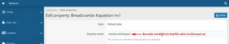

Burada oluşturulacak stil özelliği için bir Value type yani Değer türü seçmemiz gerekir. Bu değer türleri stil özelliğinin nasıl çalışacağını belirtir. Aşağıdaki değerleri daha iyi açıklama için isterseniz bir özellik oluşturalım. Ben temada yer alan breadcrumbs özelliğini devre dışı bırakmak için bir özellik ekleyeceğim.
Aşağıdaki resimde görebilirsiniz.
475
Sonuç:
476

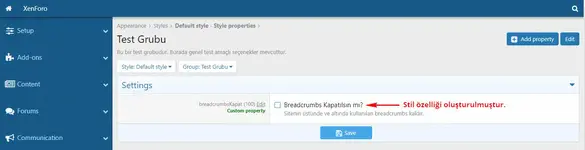

Sonuç:
Oluşturduğumuz stil seçeneği pasif iken breadcrumbs alanları tüm kullanıcılar tarafından görülebilmektedir.
Stil özellikleri sayfası

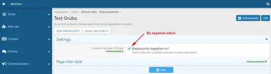

Oluşturduğumuz stil seçeneği etkin iken breadcrumbs alanları tüm kullanıcılara gizlenecektir .
Ekli dosyayı görüntüle 480
