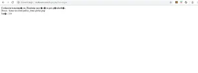

Yaşadıgım Sorun: AdminCPye Giriş Yapmak İstiyorum Kullanıcı Adı Alanı Ve Şifre Paneli Geliyor Bilgileri Doldurduktan Sonra Giriş Butonuna Bastıgımda Bu Sorunla Karşılaşıyorum.
Yaşadıgım Sorun Resimi (PNG) :

Öncelikle Hoşgeldiniz Siz Hosting veya Sunucu Değişikliğimi Yaptınız .
Teşekkürler Hoşbuldum , Hayır Hocam Herhangi Bir Degişiklik Söz Konusu Degil. 2 Yıldır ZirveShell Sunucusunda Barındırılmakta Olan Bir Forum
htaccess den https yönlendirmeni yapın hocam ilk olarak bu . 2 nci olarak bana bir kullanıcı iletin bakalım kardeşim

DostHosting Hocam Büyük İhtimalle css,js,jpg,png Uzantıları Bir Cogu HTTP olarak kaldıgından Ötürüde Bizde Degişiklik Olmamış Olabilir Ama ?
Sorun Komple Ortadan Kalkmıştır. Forum Güncel Durumdadır @DostHosting Zaman Ayırıp İlgilendigin İçin Teşekkür Ederim Emegine Saglık Hocam Allah Razı Olsun
Sorununuzun çözülmüş olmasına sevindim. DostHosting'e teşekkürler. Konuyu burada kapatıyorum. Lakin burası XenForo platformudur.
