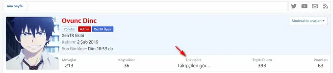

Ben sistem üzerinden basit bir deneme yaptım. Örneğin Övünç Bey'in 3 takipçisi var.

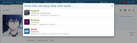

Takipçileri gör linkine tıklayınca açılan overlay alanı
Örnek kod:
Dil Dosyası:
Başlık: xtr_followersLink
Cümle metni: Takipçileri gör...
Eklenecek şablon: member_macros
Bu şekilde sayısal değerleri alamamış olsanız da en azından açılır bir modal içerisinde gösterebilirsiniz. Umarım yararlı olmuştur.

Örnek kod:
Dil Dosyası :
Bahsettiğiniz gibi yaptım ve sonuç başarılı;
