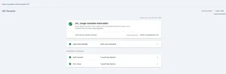

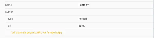

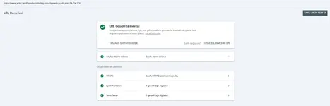

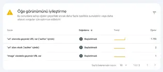

Eklentiyi kurduktan sonra da Google bu şekilde hata vermeye başladı. Konuların içerisindeki yorumlarda vb. yazarın kullanıcı adında link olmadığını tespit edip hata veriyor. Tam olarak ne işe yaradığını, faydalı mı zararlı mı anlayamadım ben. 😅

Bugün, decproca tarafından bildirilen bazı sorunlar üzerinde çalışma fırsatım oldu.
Ayrıca değerli geri bildiriminiz için teşekkür ederim. @decproca’nın tespitlerinde haklı olabileceğini değerlendirdiğim için eklentiyi daha güvenilir bir yapıya kavuşturarak güncelledim.
Güncelleme Özeti:
  1. Google Console: Yeni sürümde geçerli URL’ler kullanıldığı için artık bu alanda hata oluşmaması gerekir.
  2. Kullanıcı Deneyimi: Eklentinin temel çalışma prensibi korunmuştur — linkler hâlâ tıklanamaz durumda, ancak işlevsellik açısından herhangi bir değişiklik yapılmamıştır.
  3. SEO: İyileştirildi — geçerli bağlantılar sayesinde önceki doğrulama hataları giderildi.
Lütfen karşılaştığınız hataları bizimle paylaşın.
