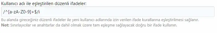

Bu açıklamalardan sonra tekrar konumuza dönecek olursak,

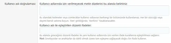

Gelin şimdi hep birlikte Yeni kullanıcı kayıt seçenekleri için bir örnek yapalım.
İlgili alanan erişim adresimiz:
XenForo Seçenekleri | Seçenekler | Yeni Kullanıcı Kayıt Seçenekleri
Gördüğünüz gibi ilgi alan varsayılan da boş olarak geliyor.
Eğer biz
RegEx, bir çok uygulama ve işlemde kullanılabildiği için pratik alanı oldukça geniştir. Kullanımına ilişkin örnekler bağlamında vakit buldukça konu altında kodlarımızı eklemeye devam edeceğim.
admin.php?options/groups/usersAndRegistration/
Eğer biz
utf-8_turkish_ci
karakter dışında ve boşluk içeren adları engelleyecek olursak, kullanmamız gereken RegEx kodumuz şu şekilde olacaktır.
