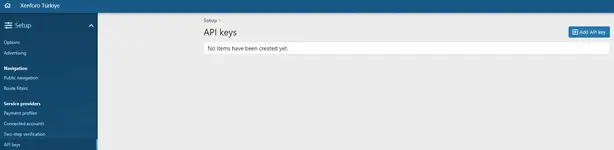

API anahtarları
API anahtarları, Yönetici> kontrol panelinden Ayarlar> API anahtarları'na giderek oluşturulur .
501
API anahtarları oluşturmak yüksek derecede ayrıcalıklı verilere erişime izin verebileceğinden, yalnızca süper yöneticiler bu sisteme erişebilir. İsteğin geçerli olmasını sağlamak için bir API anahtarı oluşturulduğunda tüm süper yöneticiler bir e-posta bilgilendirmesi alır.
Bir anahtar oluşturulduğunda, rastgele bir dize oluşturulur ve bu, API ile kendinizi doğrulamak için kullanılır. Bu anahtarın gizli tutulması önemlidir. Bir API anahtarının ele geçirildiğini düşünüyorsanız, anahtarı hemen yeniden oluşturmanız ve eski api anahtarını kullanıldığı alanları güncellemeniz gerekir.

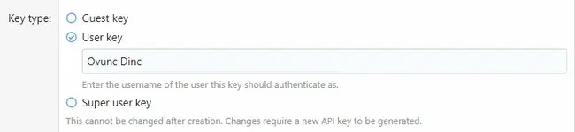

Tüm API erişimi, belirli bir kullanıcı bağlamında yapılır. Örneğin, API’ye "Ovunc Dinc" olarak erişiyorsam ve bir konu gönderen bir istek yaparsam, bu konu "Ovunc Dinc" tarafından oluşturulmuş olur. Çoğu durumda, API bu kullanıcı için belirtilen izinlere de saygı gösterir, böylece foruma göz atarken normalde görmeyecekleri verilere erişemezler.
Bunun üzerinde kontrole izin vermek için üç tip API anahtarı vardır:
502
  • Ziyaretçi/misafir anahtarı - bu anahtar API'ye her zaman konuk kullanıcı olarak erişir. Bu istekler her zaman konuk izinlerine saygılı olacaktır. Örneğin, konuklar konulara cevap veremiyorsa, bir konuya cevap vermek için bir API isteği izin hatası oluşturmaz.
  • Kullanıcı anahtarı - bu anahtar API’ya her zaman belirtilen bir kullanıcı olarak erişir ve her zaman bir konuk anahtarına benzer şekilde bu kullanıcının izinlerine saygı gösterir.
  • Süper kullanıcı anahtarı - bu anahtar, ek bir değer ileterek API'ye herhangi bir kullanıcı olarak erişebilir. İsteğe bağlı olarak, bu anahtar istekte bulunan kullanıcının izinlerini atlayarak eylemde bulunmalarına veya normalde erişemeyecekleri içerikleri görüntülemelerine izin verebilir.
Süper kullanıcı anahtarları diğer sistemlerle veya uygulamalarla entegrasyon için çok kullanışlıdır. Örneğin, yeni bir makale yayınladığınızda iş parçacığı oluşturan üçüncü taraf bir CMS ile bütünleşebilirsiniz. Bu anahtar türü, makalenin yazara bağlı olarak veya kullanıcıların normalde gönderemediği bir forumda farklı bir kullanıcıyla iş parçacığı oluşturmanıza olanak sağlar.

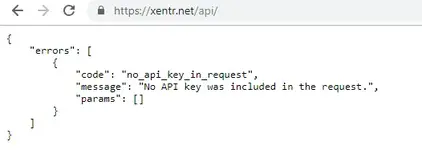

Hata işleme
Bir hatayla karşılaşıldığında, yanıt kodu 400 aralığında olacaktır. Arada sırada, sunucunun isteği işleyemediğini göstermesine rağmen 500 aralıklı bir hata oluşabilir. API geçici olarak devre dışı bırakılabilir veya başka bir sunucu hatası meydana geldi.
Hata mesajları standart bir formata sahiptir. İşte bir örnek:
Üst seviye, errorsanahtarı olan bir nesne olacaktır . Bu, 1 veya daha fazla giriş içeren bir dizi olacaktır. Her giriş aşağıdaki parametrelere sahip bir nesnedir:
  • code- Bu, hata için makineyle okunabilen bir koddur. Duruma bağlı oldukları için birçok olası hata kodu vardır.
  • message- hatanın okunabilir bir versiyonu. Bu değişebilir veya çevrilebilir ve hatanın türünü belirlemek için kullanılmamalıdır.
  • params- bu, tetiklenen hatayla alakalı anahtar-değer parametrelerinin bir listesidir. Hatayla ilgili daha ayrıntılı bilgi vermek için hata kodunu ve mesajı ekleyebilirler.
