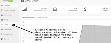

Önemli: Key Cdn ilk bir ay kullanabileceğiniz 25 gb bir trafiği size ücretsiz sunmaktadır. Tabi ki sizin kullanımınıza bağlı olarak daha erken de bitirebilirsiniz. Herhangi bir bildirim olmadan sistem devre dışı kalır.
Kredi almak istediğinizde ise en az 49 dolar ödeme yapmanız gerekiyor. 100GB trafik 4 dolardır. Yani ilk ödemeniz ile siz yaklaşık olarak 1.2 TB trafik hakkına sahip oluyorsunuz. Bunu ilk başlarda ben de yadırgadım ancak bir çok firmada en az ödeme 60 dolar civarlarında.

Bu alana girdiğimizde Add Zone diyoruz ve gelen ekranı sitemize göre dolduracağız. Ben google.com.tr için hazırladım.
2.Adım
Giriş yaptığımızda karşımıza gelen panele resimlerdeki işlemleri yapıyoruz.

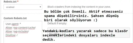

SSL ve Robots.txt
Bu bölüm oldukça önemli arkadaşlar. Sitemizin spama düşmemesi için bu bölümü dikkatli ayarlamak gerekir. Aksi halde benim gibi site adınızı arattığınızda cdn.site.com gibi görür ve gözyaşlarına boğulursunuz.
Neyse ki sonradan halledince sorun çözüldü. Siz en iyisi şimdiden ayarlayın.
SSL için kendi ssl sertifikanızı custom seçeneğini seçerek kullanabilirsiniz. Uğraşmaya gerek yok. Zaten keycdn dosyalarını ssl olarak verebiliyor. Bunun için shared seçin. Ya da lets kullanıyorsanız o seçeneği seçebilirsiniz.
Robots bölümünü cache eklentisi kullandığınızı varsayarak ayarladım. Siz tüm ayarlardan sonra sayfa kaynak kodlarına bakın. Eğer başka bir klasörden dosya çekiyorsanız ona da izin veriniz.
Önemli: Tüm işlemlerden sonra Google Webmaster Tools bölümünde engellenen kaynaklar sorunu yaşıyorsanız ve kaynak olarak cdn.siteadınız.com görüyorsanız tıklayın. Görün hangi klasöre izin verilmesi gerektiğini ve robots.txt yeniden ayarlayın.
Tüm bu ayarları yapınca ve kaydettiğimizde yeşil bir bar yüklenmeye başlar. Artık keycdn sitemizi ön belleğe alıyor demektir. Bu işlem 2 dakika sürebiliyor. İşlem tamamlandığında diğer adıma geçin. (sayfayı yenileyin active yazısı görülür)

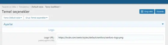

Kullandığınız temanın tasarım özellikleri bölümünden genel ayarlara gelin,
Resim Yoluna cdn üzerinden aldığınız zone url adresini girin.

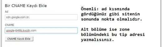

Sitemizin cpanel kısmına girelim. Diğer panelleri kullananlar basit bölge düzenleyicisine giriş yapsınlar. Basit bölge düzenleyicisine gireceğiz ve burada CNAME tanımlaması yapacağız.
Dediğim gibi cdn.site.com. olmasına dikkat edin.
