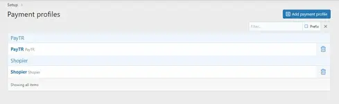

Mağaza sayfamız için örnek vermek gerekirse biz DragonByte eCommerce eklentisini kullanmaktayız. Ancak bu satış sistemi eklentisinde ne Shopier nede PayTR ödeme sistemi eklentisi bulunmamaktadır. O halde nasıl oluyor da bu sistemler sizin web sitesinde yer alan hizmetler ve mağaza sayfasında kullanılabiliyor diye sorduğunuzu düşünüyorum.
Çünkü bizim Payment profiles alanında bu eklentiler mevcuttur. Doğal olarak tüm satış sistemi sunan yada kullanıcı yükseltme alanlarında seçili olması gerekli tüm eklentilerde otomatik olarak payment profiles alanında yer alan ödeme seçenekleri çıkmaktadır.
Gördüğünüz gibi hangi satış sistemini kullanırsanız kullanın özel olarak Türkiye'de geçerli ödeme sistemlerine ait özel eklenti yazdırılması gerekmektedir. Biz kendimiz bunları kullanıyoruz sizler bilginiz dahilinde diğer popüler ödeme sağlayıcı firmaların geliştirici alanında gösterildiği biçimde XenForo için uyumlu eklentiler geliştirebilir veya yazdırabilirsiniz.
