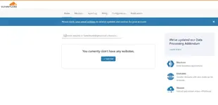

Panel sayfası açıldığında her hangi ekli bir site olmadığı için ekran aşağıda ki şekilde görünecektir.
Yukarıda yer alan Add Site butonuna tıklayarak sitemizi eklemeye geçiş yapıyoruz.

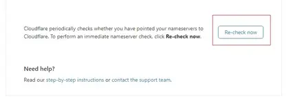

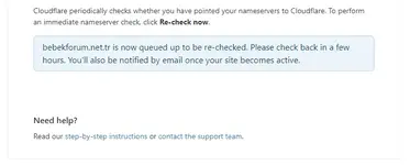

Bu aşamadan sonra cloudflare işlemlerinin mevcut durumunu tekrar kontrol et butonu ile görüntüleyebilirsiniz.

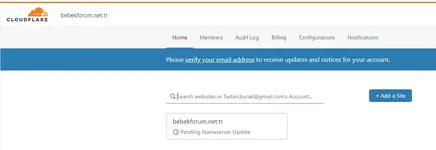

Şuan NS adreslerimiz henüz oturmadı.
Bekleme modunu ana sayfa da görebilirsiniz.
Aktif olmadan önce cloudflare size bir bildirim gönderir.

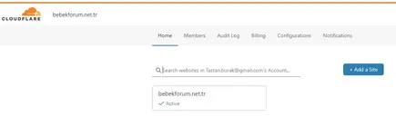

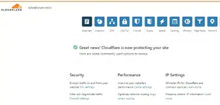

Bunun ardından panelde artık domainin aktif olduğunu görürsünüz.
Artık sitemizi aktardığımıza göre ince yapılandırma ayarlarına geçiş yapabiliriz.

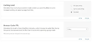

Caching seçeneğinde siteniz için ön bellek ayarlarınızı yapabilirsiniz.
