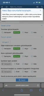

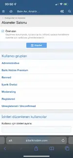

Hayırlı geceler;
Bir forum oluşturdum ve bu forumu özel forum olarak işaretleyip kaydettikten sonra, grup izinlerini ayarlamak istediğim de hata vermekte. XF ile ilgili bir sorun mu bu acaba?

Brogan'ın dediği gibi sunucu hizmeti aldığınız yer ile görüşebilirsiniz.
403 Forbidden hatasıysa, ModSecurity, mod_evasive veya benzeri gibi bir sunucu tarafı güvenlik mekanizmasından kaynaklanıyor olabilir .
WordPress için Wordfence eklentisi gibi bir şey bile olabilir.
Sunucunuzla iletişime geçin ve hangi kuralların tetiklendiğini beyaz listeye eklemesini veya mekanizmayı devre dışı bırakmasını isteyin.

hata tam olarak konsolda şu;
Resmi sitede' de böyle bir konu var ama ne yapmam gerektiğini anlayamadım.
