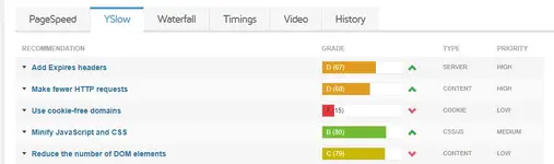

GTMetrix üzerinden ySlow analizi yaparak konumuza dönelim.
Karşımızda ilk kırmızı uyarımızı cookie-free den alıyoruz.
Cookie-Free Domain Nedir ?
Her dinamik alt yapılı (IIS, Apache vb) web sunucu otomatik olarak state için cookie bırakır. Haliyle bu cookie’ler analiz araçları tarafından hoş karşılanmaz. Analiz araçları ySlow arttırımı için bu tip statik içeriklerinizi (css, js, jpg, png vb) cookie free yani çeresiz bir alandan servis etmenizi ister. Bu noktada bir çok geliştirici nasıl yapacağını bilmez. Bunun sebebi, çözümü bulabilmek için IIS, Apache gibi yapıları bilmek, biraz network konusuna hakim olmak gerekliliğidir. Haliyle bir çok yazılımcı, tasarımcı yada ne derseniz webmaster kişiler bu sorunu çözmek için analiz araçlarının yönlendirmelerine güvenir. Haliyle tasarruf kayıplı gerçekleşir

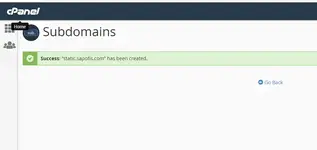

Öncelikle web siteniz domain.com olsun, bu domainin altında bir subdomain açıyoruz ve adını static olarak ayarlıyoruz.
Subdomainimiz; static.domain.com olacak, bu tür bir isim seçmemizin sebebi, analiz araçlarının bu isimleri daha rahat tanıması içindir. Daha sonra açtığınız bu subdomainin yazılım desteği bölümünde bulunan asp, asp.net, php gibi tüm yazılım desteğini kapatıyoruz.
Bildiğiniz düz HTML servis edebilen bir subdomain hostingimiz olmalı. Çünkü bu tür alt yapılar otomatik olarak bir state oluşturur, bu state de bir cookie dir. Haliyle analiz araçları bu state’lere karşı alerji sahibidir.

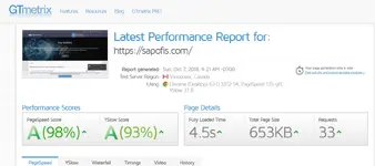

Gelelim sonuca!
Neden daha iyi olmasın?
