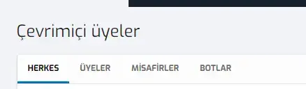

Botlar için olması önemli değil. Anasayfada görünmesini istemediğim kategoriler görünmesin ziyaretçilere ama o kategoriye ait url tıklandığında giriebilsin. İstemiş olduğum bu. Ayrıca xenforoda ziyaretçi ile botlar ayrıştırılıyor. Bunu üyeler kısmına girip botlara tıkladığınızda görebiliyorsunuz ama bu önemli değil zaten ayrıştırma gibi bir ihtiyacım yok.
