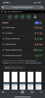

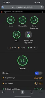

Bugün haya üzerine durdum sorunumun ne olduğunu biliyorum ama hala bir yolunu bulamadım. Benim sorunum TH nodes eklentisi. Önce ki mesaj da dediğim gibi ana sayfam hep resimden oluştuğu için en büyük zengin içerik değeri yüksek oluyor nodes eklentisini devre dışı bıraktığımda her şey harika :). Nodes eklentisini kurduğumda değerler çok yükseliyor ilk büyük zengin içeriği çekmemesi için hoş geldin paneli koymuştum nodes ‘ in üzerine ilk onu aldığından dolayı değerler orta seviyeye iniyor. Sunucu yapılandırmam ve cache ayarlarım tam takır. Belki bir yolunu buluruz zaman içerisinde :) yani olay sunucu yapılandırması değil tamamen. Sota hocamın değerlerinin yüksek olmasının ana temeli sade bir anasayfa ve az eklenti .
Bu eklentileri kaldırmadan bir çözüm nasıl üretilir fikri olan?
