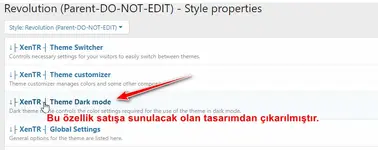

XenTR.Net olarak uzun süredir üzerinde çalıştığımız Revolution tasarımı an itibari ile tamamlanmıştır. Övünç beyle yapmış olduğumuz video konferans sonrası tespit edilen hataların tamamı ciddi bir revizyon sürecinden geçirilerek yeni bir takım özellikleri de ekleyerek tamamlamış bulunuyoruz.
Ayrıca daha önceki mesajımda bu tasarıma ait jquery fonksiyonlu bir dark modunu entegre ettiğimizi belirtmiştim. Sonra bu yapı üzerinde biraz düşündüğümüzde bu tarz bir sistemin profesyonel anlamda uygun olmayacağını değerlendirdiğimiz için kullanımdan kaldırmış bulunuyoruz. Bu konudaki gerekçeleri aşağıda sıralıyorum.
Jquery fonksiyonu ile Dark - Light (Gece - Gündüz) modunun değiştirilmesi için çekirdek yapıya ait tüm .less yapısı içerisindeki kodların js fonksiyonu ile html veya body alanı üzerine eklenen bir class altında yeniden derlenmesi gerekmektedir. Doğal olarak yapının aşağıda vereceğim örnek kod altında toplanması gerekir.
HTML classı sonuna jquery click fonksiyonu ile eklenen bir class dark-mode Stil değiştirici butonuna tıklayınca oluşturulacak olan class.
Tabi karanlık mod eylemin gerçekleşebilmesi için bu atanmış olan class altında tüm .css (.less) verilerinin toplanması gerekmektedir. Örnek kod:
CSS:
Örnekte görüldüğü gibi değişim için bir link color değerleri verilmiştir. .dark-mode olarak açılmış parantez altında tüm çekirdek yapının kodlarının toplanması gerekmektedir. Mantık olarak bu şekilde bir sıkıcı css yapısının işlenmesi gerekir.
Ancak xenforo yapısı tamamen kendi renk paleti üzerine inşa edildiği için her alanın tamamen bu .dark-mode olarak açılmış less yapısında bulundurulması gerekiyor.
Bu doğrultuda biz geliştiriciler için süreç oldukça sıkıcı ve yorucu olmaktadır. Diğer bir dez avantajı ise sistemin var olan css kodlarının iki kez yüklenmesi demektir.
Tüm bunların dışında 3 üncü parti eklentilerin de standart XenForo renk seçeneklerini kullanıldığı düşünülürse ki durum öyle bunun doğru ve profesyonel bir yaklaşım olduğunu değerlendirmediğimiz için bu yapıyı çıkarmış bulunuyoruz. Her ne kadar sistem yapısında kullanılan eklentiler (XenForo resource manager ve media gallery) için sorun olmasa da diğer 3 üncü parti eklentiler için sorun çıkaracaktır.
Bu durumu şu şekilde daha net anlatabilirim sanırım.
XenForo çekirdek yapısı ve eklenti mantığı üzerinde bir değerlendirme yapıldığında ilgili kodların sadece ilgili görüntülenen sayfalarda çağrıldığını görebilirsiniz. Örneğin bir kaynaklar sayfasının kodlarının sadece o sayfada çalıştırılması gibi değerlendirebilirsiniz.
Tüm siteye ait tüm css yapısının sayfanın her yüklenmesinde çağırılıyor olması açıkçası bizi bu yapıdan vazgeçirmiştir. Tabii tercih olarak yine de jquery fonksiyonu ile kullanmak isteyenler için bu konuda bir makale yayınlayabilirim.

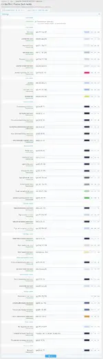

Bu yapının sistem için hazırlanmış bir yapısının ekran görüntülerini aşağıda görebilirsiniz.
Görüldüğü üzere sırf bu yapı için bile bir çok harici renk özelliklerine ihtiyaç duyulmaktadır. Tabi bu yapı dışında orijinal renk tonları üzerinden mix yapılarını yada xf-intensify, xf-diminish, fade ve diğer yapıları da kullanabilirdik. Bu konuda buradaki kaynağı göz atabilirsiniz. Ancak her renk tonunun yüzde değerleri ve mixlenme süreci oldukça zahmetli bir iş gerektirme ve sonuç olarak aynı kapıya çıkmaktadır.
"Bu stil özelliği grubu çıkarılmıştır."
Tasarım Mağaza sayfamızda en kısa sürede yerini alacaktır. Alacak olan tüm arkadaşlara hayırlı olmasını dilerim.
Saygılar XenTR Yönetimi...
